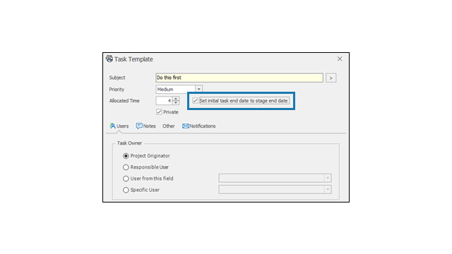

タスクの終了日を設定 タスクの終了日がステージの終了日と同じになるように指定できます。 これまでタスクの終了日は、各タスクに割り当てられた期間に基づいていました。 タスク テンプレート(Task Template)ダイアログ ボックスで、初期タスク終了日をステージ終了日に設定(Set initial task end date to stage end date)を選択します。 親トピックSOLIDWORKS Manage 番号付けリスト 関連ファイルのプレビュー Targeted Web クライアントによるタイムシートへのアクセス ユーザーまたはグループへのルート オブジェクトのアクセス権の提供 グループから新規ユーザーを除外 SQL パスワードを使用した安全なデータベース更新 保留タスクを含める キャパシティ プランニング ツールからのタスク詳細の表示 Plenary Web クライアントのレポート モジュール デスクトップ クライアントへのリンクの作成 子のみのフラット BOM ユーザー アクセス条件の定義 出力条件の処理 メッセージング API イベント トリガー
