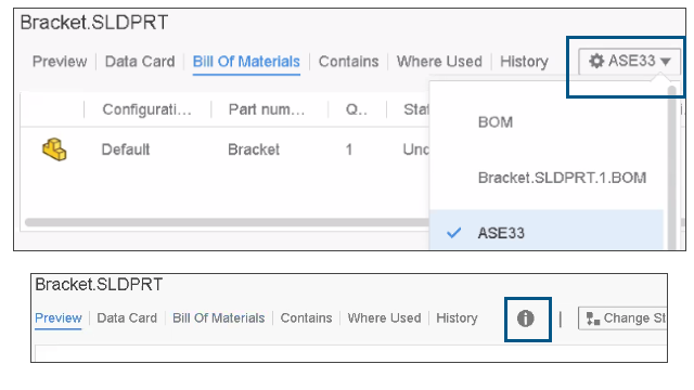

Web2 クライアントの名前付き BOM とファイル詳細
SOLIDWORKS PDM Web2 クライアントでは、一部のタブが更新され、情報が見やすくなりました。
次を行うことができます:
  • ファイルの部品表(Bill Of Materials)タブの BOM タイプの下に名前付き BOM(Named BOM)が表示されます。
  • プレビュー(Preview) またはデータカード(Data Card) の下で をクリックして、ファイル情報を表示します。
