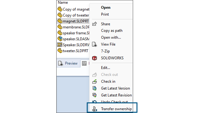

SOLIDWORKS PDM は、変更されたチェックアウト ファイルをローカル ビューが接続されているアーカイブ サーバーに自動的に同期します。これにより、別のユーザーは、所有権を移管(Transfer Ownership)を使用して所有権を取得することで、SOLIDWORKS PDM ボルトにファイルをチェックインすることなく、別のコンピュータ上でこれらのファイルを操作できます。
たとえば、ファイルをチェックアウトして変更し、1 台のコンピュータに保存した場合、2 台目のコンピュータにサインインし、ファイルの所有権を 2 台目のコンピュータに移管して、ファイルの操作を開始できます。
同様に、別のユーザーが同じコンピュータまたは別のコンピュータ上のファイルの所有権を取得し、ファイルをさらに表示、変更、またはチェックインすることができます。

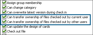

この機能を使用するには、次のフォルダと状態の権限が必要です。
  • 現在のユーザーによってチェックアウトされたファイルの所有権を移譲できます(Can transfer ownership of files checked out by current user)
  • 他のユーザーによってチェックアウトされたファイルの所有権を移譲できます(Can transfer ownership of files checked out by other users)
