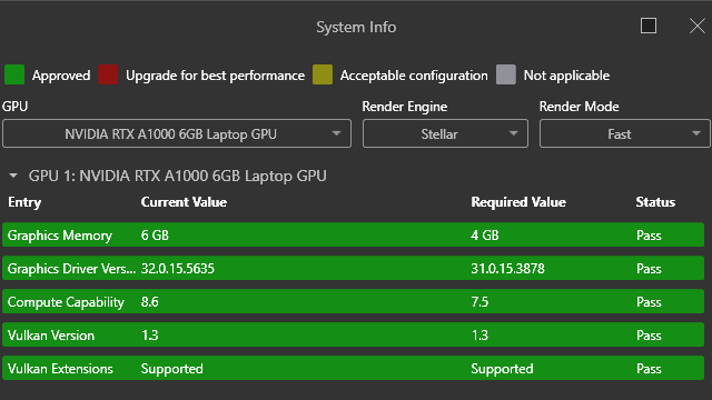

レンダリング エンジンとレンダリング モードが異なれば、必要な最小要件と GPU の互換性が異なります。したがって、追加ハードウェアのサポートを反映して、システム情報(System Info)ダイアログ ボックスが再設計されています。
システム情報(System Info)ダイアログ ボックスにアクセスするには:
  1. ヘルプ(Help) > システム情報(System Info)をクリックします。
  2. ダイアログ ボックスで、GPUレンダリング エンジン(Render Engine)、およびレンダリング モード(Render Mode)を指定します。
    ダイアログ ボックスにシステム能力評価が表示されます。StellarFast あるいは ProRenderAccurate の組み合わせを選択すると、Vulkan Extensions のサポートも表示されます。
