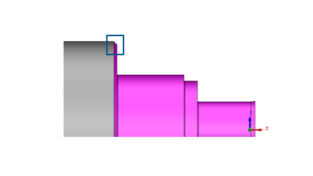

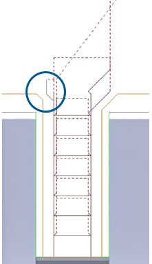

Chanfros de quebra de barra para materiais em caminhos de ferramenta de torneamento Você pode adicionar movimentos de quebra de barra para caminhos de ferramenta de torneamento, gerados para ODs, a fim de evitar rebarbas que possam danificar as buchas guia. Durante o processo de usinagem do caminho da ferramenta de torneamento, rebarbas (arestas agudas indesejadas) podem se formar perto das pastilhas de ferramenta quando as arestas do material cilíndrico são usinadas. Rebarbas podem causar danos quando o material bruto desliza através das buchas guia. Para eliminar a formação de rebarbas, você pode especificar uma opção para movimentos de quebra de barras para esses tipos de caminhos de ferramenta de torneamento: Desbaste de torneamento Acabamento de torneamento Desbaste de canais (somente recursos de OD) Acabamento da canais (somente recursos OD) Desbaste de face Acabamento de face A adição de movimentos de quebra de barra às passagens de corte garante a eliminação de rebarbas nas arestas do material bruto. Isso também evita danos às buchas guia quando o material se move para dentro e para fora da bucha guia durante o processo de usinagem. O SOLIDWORKS CAM adiciona quebras de barra para as passagens que cruzam o diâmetro máximo do material. Ele anexa esses movimentos aos movimentos de corte regulares, conforme necessário. Caminho de ferramenta de desbaste de torneamento com chanfros de quebra de barra na primeira passagem e na passagem de corte final Caminho de ferramenta de desbaste de canais com chanfros de quebra de barra para cada passagem de corte Para os caminhos de ferramenta Acabamento e Desbaste de canais, o SOLIDWORKS CAM adiciona os movimentos de quebra de barra com base no estilo de canal. O aplicativo considera o padrão de corte do canal ao adicionar os movimentos de quebra de barra. Pode haver um ou vários movimentos de quebra de barra, dependendo do estilo do canal. Caminho de ferramenta de Desbaste de canal com estilo de canal em zigue Caminho da ferramenta de Desbaste de canal com estilo de canal em ziguezague Os seguintes caminhos de ferramenta de desbaste de canal têm estilos de canal normais e nenhum tipo de picotagem de canal: Ordem: S123 Movimento de quebra de barra adicionado antes da passagem de corte final Ordem: S321 Movimento de quebra de barra adicionado antes da primeira passagem de corte Ordem: S213 Movimentos de quebra de barra adicionados antes da primeira passagem e do corte final Ordem: S231 Movimento de quebra de barra adicionado antes da passagem de corte final Conteúdo Criar chanfros de quebra de barra Tópico paiSOLIDWORKS CAM
