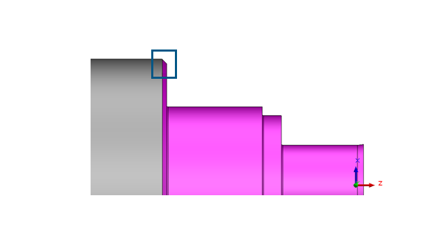

Caminho de ferramenta de desbaste de torneamento com chanfros de quebra de barra na primeira passagem e na passagem de corte final

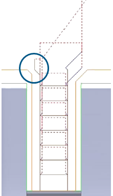

Caminho de ferramenta de desbaste de canais com chanfros de quebra de barra para cada passagem de corte
