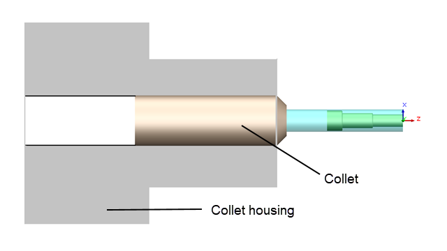

Você pode definir parâmetros de um alojamento de pinça para poder visualizá-lo durante a programação de uma peça. Isso ajuda a definir a geometria do alojamento da pinça diretamente na área de gráficos.
Na caixa de diálogo Parâmetros da pinça, em Parâmetros do alojamento da pinça, especifique as opções:
Opção Descrição
Diâmetro do alojamento da pinça Especifica o maior diâmetro para o alojamento da pinça.
Comprimento do alojamento da pinça Especifica o comprimento total do alojamento da pinça.
Diâmetro menor Especifica o diâmetro da parte frontal do alojamento da pinça.
Comprimento do colar Especifica o comprimento da parte frontal do alojamento da pinça.
