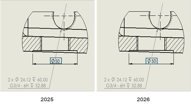

Adicionar quebras às linhas de dimensão ao redor do texto de dimensão
Você pode adicionar quebras às linhas de dimensão para evitar sobreposição de texto de dimensão.
Para adicionar quebras às linhas de dimensão ao redor do texto de dimensão:
  1. Clique com o botão direito do mouse em uma linha de dimensão que se sobreponha ao texto de dimensão e clique em Adicionar quebra na dimensão.
  2. Opcional: Depois de adicionar a quebra na dimensão, você pode clicar com o botão direito do mouse e selecionar:
    • Remover quebras na dimensão Remove uma quebra na dimensão existente.
    • Atualizar quebra na dimensão Modifica uma quebra na dimensão existente.
