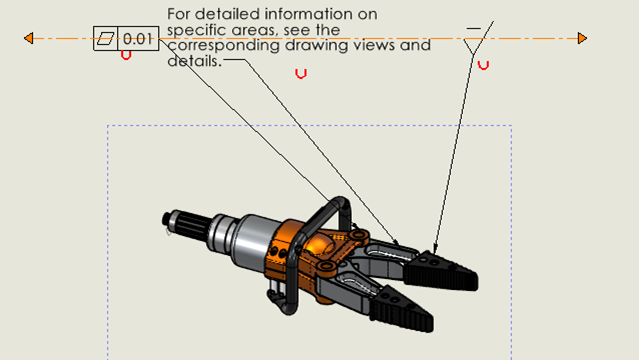

Uso de linhas magnéticas para alinhar anotações
Você pode usar linhas magnéticas para alinhar anotações, como notas, símbolos de solda, símbolos de tolerância geométrica, símbolos de acabamento de superfície e símbolos de revisão, para melhorar as apresentações de desenho.
Para usar linhas magnéticas no alinhamento de anotações:
  1. Clique em Linha magnética (barra de ferramentas Anotações) ou em Inserir > Anotações > Linha magnética.
