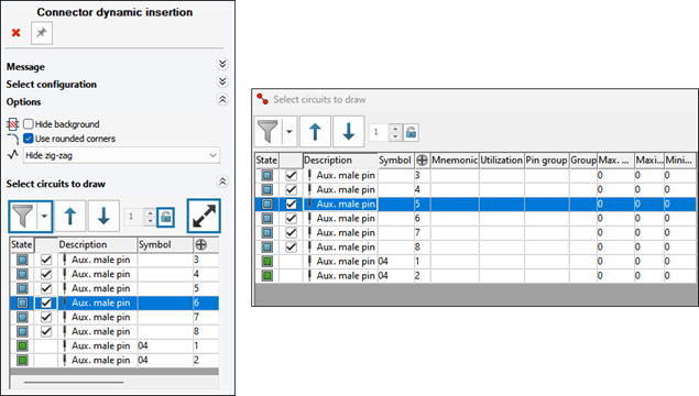

A caixa de diálogo Inserção dinâmica de conector melhora a produtividade ao trabalhar com conectores.
Os aprimoramentos incluem:
- Caixa de diálogo maior para mostrar detalhes dos circuitos e pinos do conector
- Melhores recursos de filtragem
- Gerenciamento aprimorado de conectores com um alto número de pinos
- Acesso mais fácil ao comando Inserir conector
abre a caixa de diálogo Selecionar circuitos para desenhar
