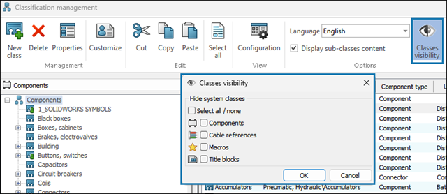

Ocultar classes do sistema
Você pode ocultar classes de sistema não usadas ou padrão para simplificar a árvore de projeto de classificação.
As classes ocultas permanecem visíveis na caixa de diálogo Gerenciamento de classificação , mas são removidas das interfaces de biblioteca e seleção. Subclasses personalizadas em classes de sistema permanecem visíveis para preservar a hierarquia.
Benefícios: Você pode encontrar componentes e símbolos relevantes mais facilmente.
Para ocultar classes de sistema de símbolo e fabricante:
  1. Na faixa de opções, clique em Biblioteca > Gerenciamento de classificação .
  2. Na caixa de diálogo Gerenciamento de classificação, clique em Visibilidade de classes .
  3. Na caixa de diálogo Visibilidade de classes, selecione as classes a serem ocultadas:
    • Selecionar todos/nenhum
    • Componentes
    • Referências de cabos
    • Macros
    • Blocos de título
