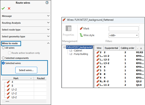

Rotear fios selecionados separadamente
Você pode rotear um fio específico ou um conjunto de fios selecionados separadamente usando Fios selecionados no PropertyManager Rotear fios.
Em versões anteriores, era possível rotear fios para todos os componentes ou selecionar os componentes para rotear seus respectivos fios.
Para rotear os fios selecionados separadamente:
  1. Na faixa de opções, clique em Rotear fios.
  2. No PropertyManager de Rotear fios, clique em:
    1. Fios selecionados.
    2. Selecione os fios.
  3. Na caixa de diálogo Fios:
    1. Selecione os fios a serem roteados juntos.
    2. Clique em Selecionar.
  4. Clique em .
