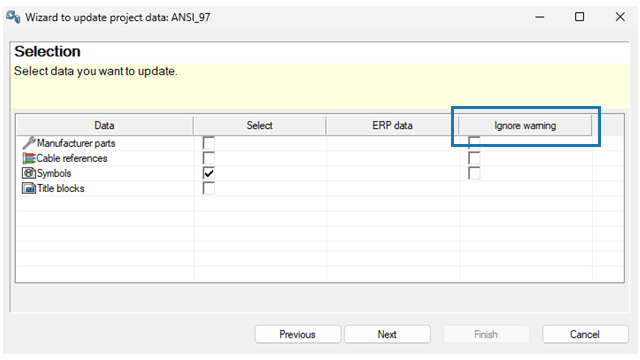

A opção Ignorar aviso é adicionada às caixas de diálogo Assistente para atualizar dados do projeto e Assistente para substituição de dados do projeto. Isso permite que você aplique as atualizações e substituições mesmo quando os novos dados não forem totalmente compatíveis com os existentes. Isso simplifica as atualizações ou substituições de dados do projeto e melhora o gerenciamento do projeto durante o desenvolvimento do projeto.
