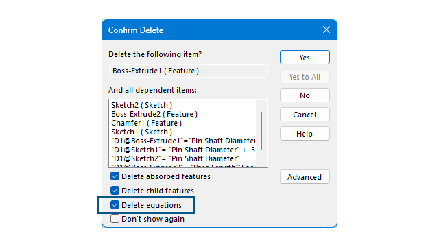

Excluir equações para esboços e recursos
Para esboços e recursos com equações, se você excluir o esboço ou recurso, poderá excluir a equação diretamente da caixa de diálogo Confirmar exclusão. Anteriormente era necessário excluir manualmente a equação usando a caixa de diálogo Equações, Variáveis globais e Dimensões.
Benefícios: Você tem mais controle sobre como a exclusão de esboços ou recursos afeta equações relacionadas. Isso ajuda a manter ou limpar o modelo conforme necessário.
Essa funcionalidade se aplica apenas a peças.
Ao excluir o esboço ou recurso, na caixa de diálogo Confirmar exclusão, selecione Excluir equações para excluir as equações associadas.
