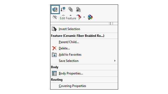

Para editar o elemento de cobertura:
  1. Clique com o botão direito no primeiro item da árvore de projeto do FeatureManager.
  2. Selecione Editar recurso .
  3. Na seção Camadas de cobertura do PropertyManager de Cobertura, especifique os parâmetros necessários.
  4. Clique em Aplicar.
