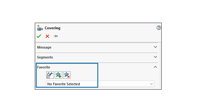

Para gerenciar Favoritos, na seção Favoritos, da caixa de diálogo Cobertura, especifique as opções conforme descrito na tabela a seguir:
  Opção Descrição
Aplicar valores predeterminados/Sem favorito Redefine para Nenhum favorito selecionado e as configurações predeterminadas.
Adicionar favorito Adiciona a cobertura selecionada à lista de Favoritos.
  • Para adicionar um estilo, clique em , digite um nome e clique em OK.
Excluir favorito Exclui o favorito selecionado.
  Lista de favoritos Permite selecionar os estilos favoritos salvos.
