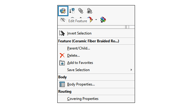

Você pode editar os elementos de cobertura de uma rota de tubulação rígida diretamente na árvore de projeto do FeatureManager.
Benefícios: Esse recurso simplifica o processo de projeto minimizando o número de cliques, economizando tempo e esforço.
Para editar o elemento de cobertura:
- Clique com o botão direito no primeiro item da árvore de projeto do FeatureManager.
- Selecione Editar recurso
- Na seção Camadas de cobertura do PropertyManager de Cobertura, especifique os parâmetros necessários.
- Clique em Aplicar.
