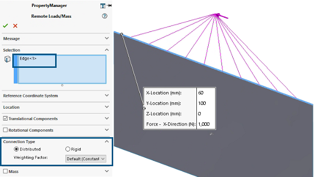

Carga remota distribuída em arestas de casca
A formulação de acoplamento distribuído para carga e massa remotas agora suporte arestas de casca.
Quando você seleciona uma aresta de casca como suporte, a carga ou massa remota é distribuída pelos nós de acoplamento da aresta. Anteriormente a formulação de acoplamento distribuído estava disponível apenas para faces.
Essa formulação agora está disponível para estudos estáticos lineares, juntamente com os estudos associados de fadiga, projeto e projeto de vasos de pressão.
