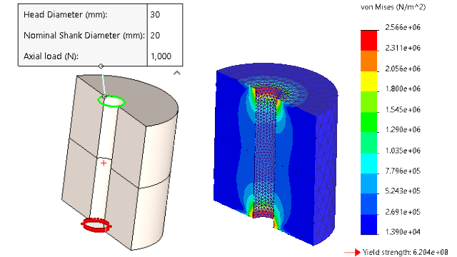

  • Solver Intel Direct Sparse. Os modelos cuja solução anteriormente falhava devido a limitações no número de facetas de acoplamento (elementos de superfície) e que excediam 800, agora podem ser solucionados. Essa restrição foi removida. Além disso, o tempo de solução para modelos que usam conectores com acoplamento distribuído e um grande número de nós de acoplamento (por exemplo, conectores de parafuso, rolamento, haste de vinculação) foi reduzido.
    Por exemplo, a imagem acima mostra um modelo de dois cilindros que são conectados com um parafuso com acoplamento distribuído. Nas versões anteriores, o estudo estático linear deste modelo falhou devido à limitação do número de facetas de acoplamento. Nesta versão, o solver Intel Direct Sparse fornece uma solução bem-sucedida para o mesmo estudo.
