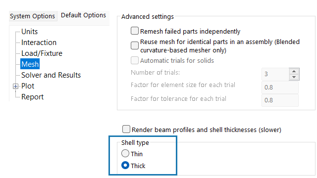

Você pode atribuir globalmente a definição do tipo de casca, Espessa ou Fina para novos estudos.
Para modificar o Tipo de casca, no menu na barra superior, clique em . O tipo de casca especificado se aplica a novas definições de casca, criadas a partir de corpos de superfície, corpos de chapa metálica e corpos sólidos usando o comando Definir casca por face selecionada.
