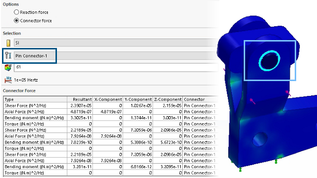

Você pode extrair as forças do conector de pino, incluindo força de cisalhamento, força axial, momento de curvatura e torque, em estudos de vibração aleatória dinâmico-linear.
No PropertyManager de Força resultante, em Opções, selecione Força do conector para exibir uma lista das forças do conector de pino que o solver calcula. Você pode listar os componentes X-, Y- e Z- das forças do conector de pino em relação ao sistema de coordenadas global ou local, juntamente com a força resultante. O SOLIDWORKS Simulation lista as forças e os momentos dos pinos, com base nos valores PSD (Power Spectral Density, densidade de espectro de potência), que representam as distribuições de força em todo o domínio de frequência.
Clique em Gráfico de resposta para gerar um gráfico de resposta das forças de pino no domínio de frequência.
Isso permite avaliar as forças e os momentos que atuam nos conectores de pino durante estudos de vibração aleatória, fornecendo uma representação mais precisa da distribuição de carga.
