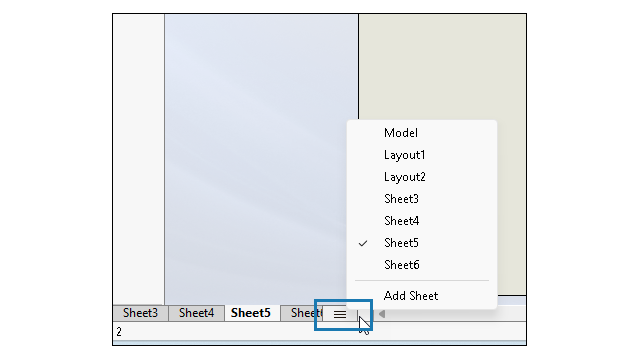

  • Na parte inferior de uma guia ou folha de desenho, clique em Lista para exibir uma lista de folhas ou guias abertas. Na parte inferior da lista, a opção Adicionar folha ou as opções para criar um novo estudo estão disponíveis.
