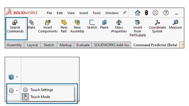

  • No Modo de toque, quando a opção Bloquear giro 3D está desativada, você pode arrastar o desenho com um único toque. Isso evita modificações acidentais no desenho, especialmente ao marcar o arquivo.
  • Na barra de ferramentas do Modo de toque, a ferramenta Configurações de toque tem opções de acesso para abrir diretamente a caixa de diálogo Opções do sistema – Toque e para ocultar a barra de ferramentas do Modo de toque.
  • Na guia Previsor de comando, clique em Pesquisar comandos para pesquisar uma ferramenta do SOLIDWORKS®.
