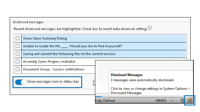

Visualizar mensagens ignoradas
A barra de status na janela do SOLIDWORKS tem um ícone Mensagens ignoradas, que permite visualizar rapidamente as mensagens que você ignorou anteriormente e definir as configurações para visualizar essas mensagens novamente.
Melhorias:
  • Clique em Ferramentas > Opções > Opções do sistema Mensagens/Erros/Avisos > Mensagens ignoradas . Ative o ícone Mostrar mensagens na barra de status para acessar rapidamente as mensagens na barra de status.
  • Passe o mouse sobre Mensagens ignoradas, na barra de status. A caixa de mensagem exibe o número de mensagens ignoradas recentemente. Clique no ícone para acessar a página Mensagens ignoradas
