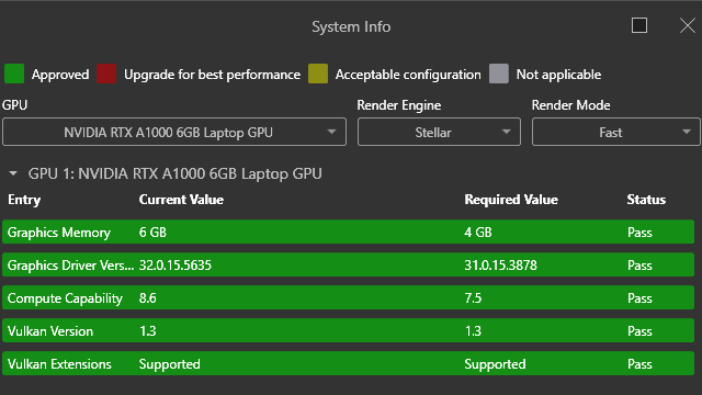

Diferentes mecanismos de renderização e modos de renderização exigem diferentes requisitos mínimos e compatibilidade de GPU. Portanto, a caixa de diálogo Informações do sistema foi reprojetada para refletir o suporte para hardware adicional.
Para acessar a caixa de diálogo Informações do sistema:
  1. Clique em Ajuda > Informações do sistema.
  2. Na caixa de diálogo, especifique a GPU, o Mecanismo de renderização e o Modo de renderização.
    A caixa de diálogo exibe uma avaliação da capacidade do sistema. Também exibe suporte para Extensões Vulkan, se você tiver selecionado as combinações Stellar e Fast ou ProRender e Precisão.
