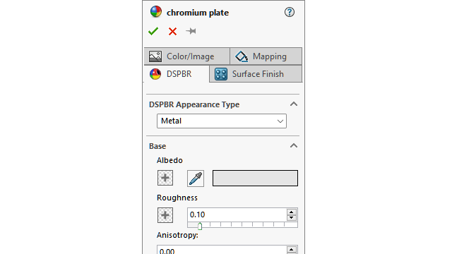

O SOLIDWORKS 2026 suporta aparências DSPBR, criando uma transição perfeita quando você abre projetos no SOLIDWORKS Visualize para produzir imagens de alta qualidade e fotorrealistas.
No PropertyManager de Aparências, a guia DSPBR garante a conversão direta de material para material. Todos os parâmetros do SOLIDWORKS são associados diretamente ao Visualize. Para usar a guia, selecione DSPBR (Renderização baseada em física da Dassault Systèmes) em Estilo visual de aparência em Ferramentas > Opções > Opções do sistema > Exibição .
Anteriormente, o Visualize aproximava os materiais DSPBR quando você abria um arquivo do SOLIDWORKS no Visualize. O Visualize usa a mesma aproximação quando você abre arquivos criados no SOLIDWORKS 2025 ou anterior. Para arquivos do SOLIDWORKS 2026, a associação de aparências do SOLIDWORKS DSPBR ao Visualize usa uma correlação de 1:1, eliminando o potencial de aproximações propensas a erros e fornecendo uma experiência unificada.
Você ainda poderá usar essas aproximações:
  • Se você abrir um arquivo criado no SOLIDWORKS 2025, ou anterior, no SOLIDWORKS Visualize
  • No SOLIDWORKS, clique em Ferramentas > Opções > Opções do sistema > Exibir. Em Aparência estilo visual, selecione Aparências legadas.
