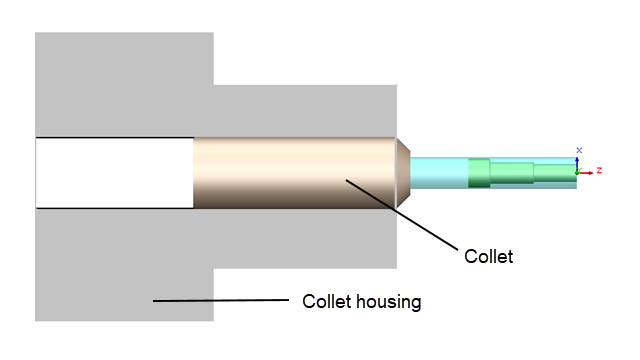

Параметры корпуса цанги
Можно задать параметры корпуса цанги, чтобы видеть его во время программирования детали. Это помогает определить геометрию корпуса цанги непосредственно в графической области.
В диалоговом окне Параметры цанги в разделе Параметры корпуса цанги укажите параметры:
Параметр Описание
Диаметр корпуса цанги Указывает наибольший диаметр корпуса цанги.
Длина корпуса цанги Указывает общую длину корпуса цанги.
Малый диаметр Указывает диаметр передней части корпуса цанги.
Длина кольцевого выступа Указывает длину передней части корпуса цанги.
Параметры корпуса цанги по умолчанию можно сохранить в технологической базе данных (TechDB™). В базе данных TechDB на вкладке Поворотная обработка в разделе Параметры корпуса цанги укажите значения.
