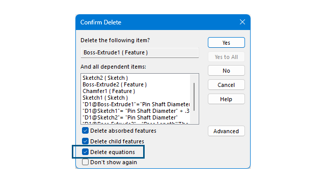

Удаление уравнений для эскизов и элементов
В случае эскизов и элементов с уравнениями при удалении такого эскиза или элемента уравнение можно удалить непосредственно из диалогового окна Подтвердить удаление. Ранее требовалось вручную удалять уравнение из диалогового окна Уравнения, глобальные переменные и размеры.
Преимущества: У вас больше возможностей для управления тем, как удаление эскизов или элементов влияет на связанные уравнения. Это помогает сохранять или очищать модель в соответствии с требованиями.
Данная функция применима только к деталям.
При удалении эскиза или элемента в диалоговом окне Подтвердить удаление выберите Удалить уравнения, чтобы удалить связанные уравнения.
