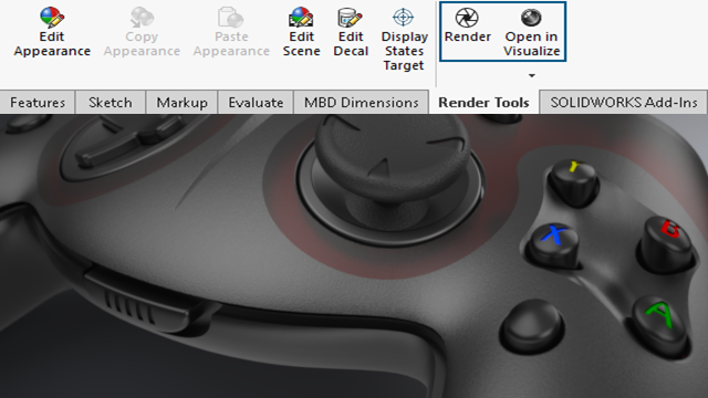

Render with SOLIDWORKS Visualize в SOLIDWORKS Если установлено решение SOLIDWORKS Visualize с лицензией, вы можете создавать высококачественные и реалистичные окончательные отрисовки из SOLIDWORKS. Окно CommandManager Инструменты отрисовки cодержит следующие инструменты. Отрисовка Создает высококачественные отрисовки из SOLIDWORKS с помощью окна PropertyManager Отрисовка SOLIDWORKS Visualize. Открыть в Visualize Указывает параметры, которые загружают модель SOLIDWORKS в Visualize. Содержание Отрисовка с помощью SOLIDWORKS Visualize в SOLIDWORKS Загрузка моделей SOLIDWORKS в SOLIDWORKS Visualize Можно загрузить модели SOLIDWORKS непосредственно в Visualize и настроить их с помощью функций Visualize. На уровень вышеОсновные принципы SOLIDWORKS Изменения в параметрах системы Внешние виды SOLIDWORKS Удаление уравнений для эскизов и элементов Задача перехода 3DEXPERIENCE в SOLIDWORKS Task Scheduler Интерфейс программирования приложений
