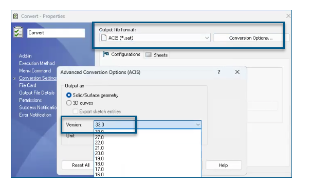

Параметры задачи преобразования
Инструмент администрирования SOLIDWORKS PDM включает улучшения для параметров задачи преобразования форматов файлов Parasolid™, ACIS™ и eDrawings®.

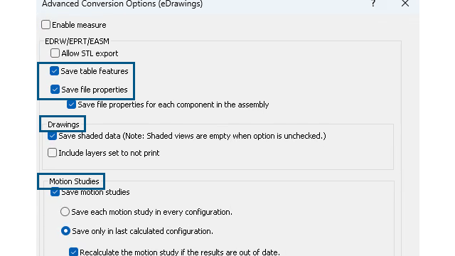

  • Измененный пользовательский интерфейс для формата файла eDrawings, аналогичный Параметрам системы для экспорта SOLIDWORKS, для большей четкости и удобства использования. Например, существующие параметры сгруппированы в разделы, добавлены следующие параметры:
    • Сохранить элементы таблицы
    • Сохранить свойства файла
  • Поддержка более поздних версий для форматов файлов Parasolid (до 35.1 включительно) и ACIS (до 33.0 включительно).
  • Новый параметр eDrawings Web HTML (*.html) в разделе Формат выходного файла. Пользовательский интерфейс диалогового окна Дополнительные параметры преобразования для этого нового параметра аналогичен параметрам eDrawings (все параметры без возможности изменения, кроме Включить измерение).
  • Возможность изменить путь вывода или имя файла в задачах преобразования DraftSight в PDF и Office в PDF с помощью пункта Расширенные параметры сценариев.
