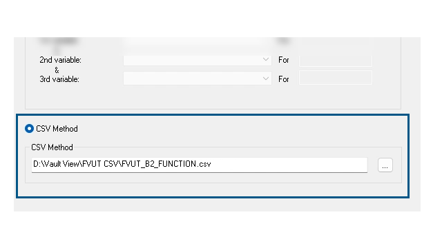

  • Можно указать CSV-файл в разделе Поиск файлов для обновления в инструменте обновления версий файлов SOLIDWORKS PDM. В файле .csv два столбца: Идентификатор документа и Идентификатор папки. Этот CSV-файл полезен для сужения результатов поиска и позволяет указывать конкретные файлы для обновления, а не снимать последующей странице Результаты поиска.
