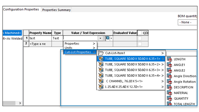

Доступ к свойствам списка вырезов можно получить на вкладке Свойства конфигурации диалогового окна Свойства.
Для доступа к свойствам списка вырезов из свойств файла выполните следующие действия.
- Нажмите Свойства файла
(панель инструментов "Стандартная").
- Выберите имя конфигурации на вкладке Свойства конфигурации в диалоговом окне.
- В поле Имя свойства введите имя свойства.
- Выберите значение Свойства списка вырезов в поле Значение/текстовое выражение.
- Во всплывающем меню Свойства списка вырезов выберите тело списка вырезов и его конкретное свойство.
В поле Значение/текстовое выражение отображается формула: $PRPWLD:"*Имя элемента списка вырезов*:*Имя свойства списка вырезов*". SOLIDWORKS® связывает выбранное свойство списка вырезов с формулой.
