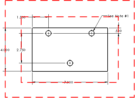

Equidistancias
Equidistancias
Configura las distancias de cota desde el modelo y desde cada ubicación sucesiva, como indican las líneas rojas discontinuas en la siguiente imagen.
Separaciones
Para cotas de línea de base, especifique las equidistancias:
  • Entre el modelo y la primera línea de referencia de cota
  • Entre líneas de referencia de cota
Estos valores también controlan la separación entre cotas equidistantes entre sí, así como con respecto a la arista del modelo, al utilizar la acotación rápida.
