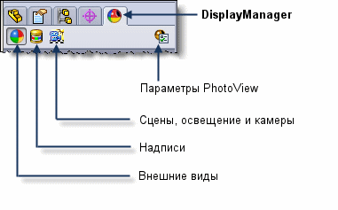

DisplayManager
DisplayManager содержит список всех внешних видов, надписей, освещения, сцен и камер, примененных к текущей модели. В DisplayManager можно просмотреть примененные объекты, а также добавить, отредактировать или удалить объекты. При наличии добавленного приложения PhotoView 360 DisplayManager дает возможность доступа к параметрам PhotoView.
Параметр Источники света, камеры и сцены включает функцию Прогулка.
Чтобы просмотреть DisplayManager, нажмите на вкладку DisplayManager в Панели задач.
