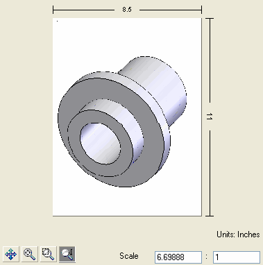

通过 eDrawing 的打印预览功能,您可以查看工程图或模型在打印后的具体效果,从而避免浪费纸张和时间。同时,您还可在无需退出打印预览的情况下预览多张图纸。在打印对话框中,选择要打印的工程图部分。在选中当前荧屏图象选项之后,您可在打印前平移和缩放选中部分,对其进行微调。
单击文件 > 打印并单击显示预览可对选中部分进行微调。单击隐藏预览可关闭预览。
