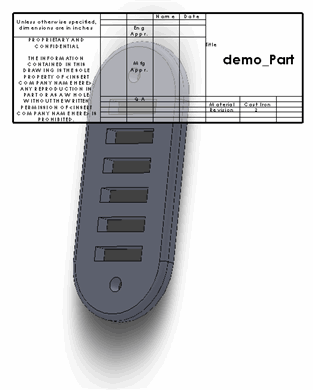

现在,可以在 eDrawings 中看到零件和装配体的标题块表。eDrawings 在原本 SolidWorks 文档中以及从 SolidWorks 软件保存的 eDrawings 文件中显示标题块表。您可以显示、隐藏和重新定位标题块表。
在 SolidWorks 中,通过单击文件 > 出版 eDrawings 文件( 位于'保存'弹出工具栏),可生成标题块表并出版包含该标题块表的零件或装配体。
在 eDrawings 中,在零部件设计树中展开表格,然后单击标题块表以显示表的控标。
eDrawings 支持工程图中的标题块表,而这一功能目前仍然相同。
