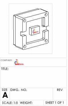

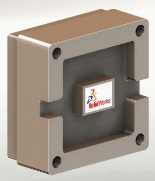

现在,可以在 eDrawings 中看到应用到 SolidWorks 工程图图纸和零件的草图图片。
通过单击文件 > 出版 eDrawings 文件 ( 位于保存弹出工具栏),可以将草图图片添加到 SolidWorks 零件、装配体或工程图并进行出版。模型或工程图在 eDrawings 中显示时会同时显示草图图片。
零件的工程视图,一个零件层草图图片和一个图纸格式的草图图片。   带有草图图片的模型。
