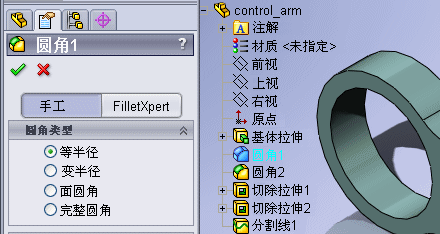

FeatureManager® 设计树
特征的名称以在 FeatureManager 设计树中生成的顺序自上到下显示,除非您将它们重组。(特征可看作成零件的零部件)。
装配体中的 FeatureManager 设计树显示零部件(零件或子装配体和其特征)、配合文件夹、以及装配体特征。
工程图中的 FeatureManager 设计树在每个图纸中包含一图标。在每个图纸下是图纸格式和每个视图的图标。在每个视图下是属于此视图的零件和装配体。

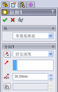

PropertyManager
SolidWorks 中的大部分草图、特征、以及工程图工具在左侧窗格中打开一 PropertyManager。PropertyManager 显示实体或特征的属性,这样您可指定属性而没有对话框盖住图形区域。

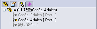

ConfigurationManager
ConfigurationManager 提供了生成、选择和查看零件及装配体的多种配置的方法。
