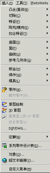

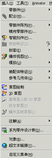

SolidWorks 具有上下文相关的菜单结构。三种类型的文件都有相同的菜单标题,但菜单项目根据哪种文件被激活而更改。例如,插入菜单在零件文件中包括特征,在装配体文件中包括配合,而在工程图文件中包括工程视图。
您可通过快捷键访问菜单项目,您还可自定义菜单。
零件
装配体
