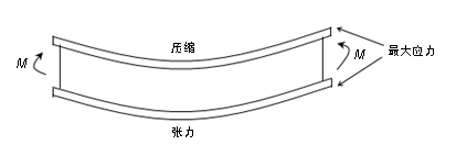

夹层复合包括连接到核心的两个外壳。
与核心相比,外壳或表面更薄、更硬并且更强。
核心通常更轻以减少总体质量,并且拥有高抗剪弹性模量以防止外壳滑动。
在弯曲载荷需要更高阻力时使用夹层复合。强硬的外壳位于外侧以承受最大应力。核心通常更厚,以减少弯曲之下承受的应力。
