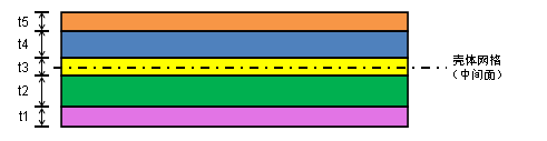

  • 非对称薄层对于中间面具有非对称的层安排。这是最常见的复合选项。带有五个层的非对称薄层的示意图如下所示。不同颜色代表不同的材料属性和方位。在中间平面生产壳体网格。

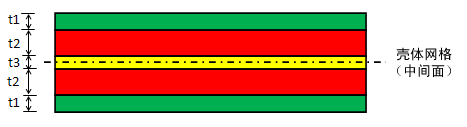

  • 对称薄层对于中间面具有对称的层安排(材料、层方位和厚度)。这表示中间平面的对称层厚度、材料属性和材料方位。
  • 夹层复合是具有三个层的对称薄层的特殊情况。弯曲载荷需要更高阻力时可使用此类薄层。建议外面两层比中间层更硬、更强和更薄。
