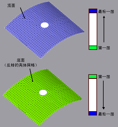

程序定位外壳底面的第一个层和外壳顶面的最后一个层。翻转网格会反转堆栈顺序。下图中底面为绿色(默认颜色为橙色)。
:对于非对称薄层,反转顺序会产生不同结果,对于对称薄层,反转顺序不会改变结果。
对于非对称薄层,在运行分析前,确保所有壳体和面的堆栈顺序保持一致。
