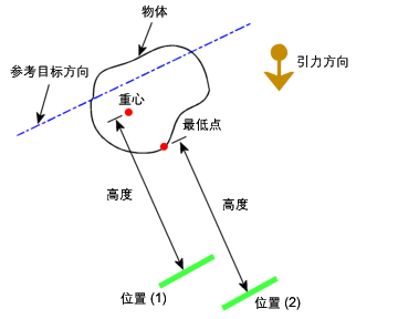

设定实体从静止状态掉落的高度。这是实体沿引力方向运动直至撞击刚性基准面的距离。只有在指定框中选择了掉落高度之后,才使用此选项。冲击时速度的计算公式为:V冲击 = (2gh)1/2,其中 g 是引力加速度,h 是高度。
  • 从重心。指定的高度为实体的重心沿引力方向与平面硬地板之间的距离。
重心是实体的几何中心。对于装配体,只有当所有零部件的密度均相同时,重心才会与引力中心重合。
  • 从最低点。指定的高度为实体与平面硬地板间的最短距离。距离平面硬地板最近的点是实体沿引力方向运动时最先撞击地板的点。
  • 落差高度。指定从重心或从最低点到冲击面的高度。可以为高度选择单位。

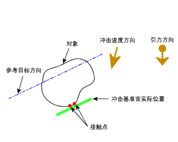

程序按如下方式确定冲击基准面的实际位置:
    • 如果指定了高度,实体将在沿引力方向行进指定高度距离后撞击基准面。
    • 如果指定了冲击时速度,实体将在以指定的冲击时速度运动过程中撞击基准面。
指定高度时冲击基准面的实际位置。
位置 (1):从实体重心开始测量高度。
位置 (2):从实体的最低点开始测量高度。
指定冲击时速度时冲击基准面的实际位置
