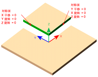

此模型相对于两个基准面对称。可以对模型的四分之一进行分析。对称约束自动对所选面应用平移和旋转条件。

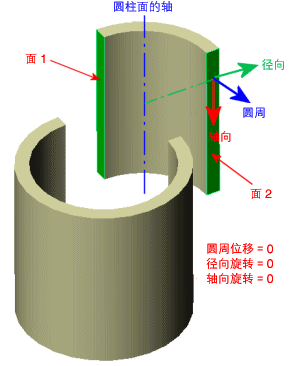

此模型为轴对称。可以对模型的一小部分进行分析。对称约束自动对所选面应用平移和旋转条件。

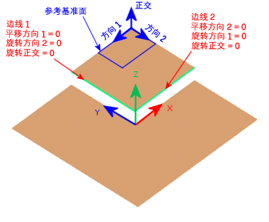

此曲面模型相对于两个基准面对称。可以对模型的四分之一进行分析。由于没有与边线关联的面,因此需要如图中所示,使用参考实体将相应的位移分量设定为零。
不能直接使用对称约束类型,因为只能将该条件应用于面。还要注意,每个边线的对称条件都是不同的。

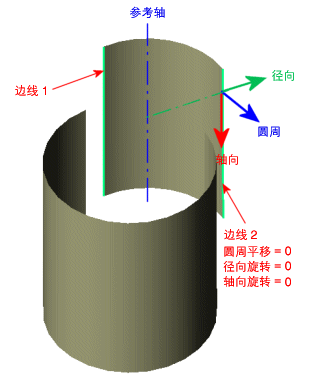

此曲面模型为轴对称。可以对模型的一小部分进行分析。使用外壳的轴作为参考,将垂直边线上相对于轴向和径向的圆周平移和旋转设定为零。
对于外壳模型,对称要求应防止与对称基准面重合的面沿法向移动和相对于其它两个正交方向旋转。
对于使用壳体单元网格的钣金模型,通过相关的边确定对称面。
对于表面几何体,在沿着模型厚度符合模型对称面的表面上应用对称约束。对于表面,在位于模型对称面上的壳体边缘上手动应用对称约束。
