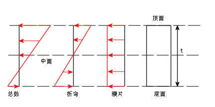

查看壳体的应力结果
在列举或标绘应力结果时,您可选取以下选项之一:
  • 顶部。顶面总应力(折弯与膜片)
  • 底部底面总应力(折弯与膜片)
  • 膜片。膜片应力分量
  • 折弯。折弯应力分量
有关详细信息,请参阅查看结果部分。
