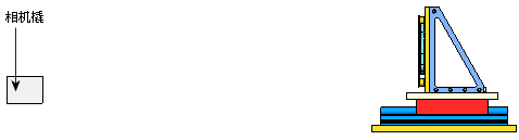

要使用假零部件生成相机橇动画:
  1. 创建一相机橇。
  2. 添加相机,将之附加到相机橇,然后定位相机橇。
  3. 用右键单击视向及相机视图 MotionManager 设计树),然后切换禁用观阅键码生成以使图标更改到
  4. 在视图工具栏上,单击适当的工具以在左边显示相机橇,在右侧显示装配体零部件。
  1. 为动画中的每个时间点重复这些步骤以设定动画序列:
    1. 在时间线中拖动时间栏
    2. 在图形区域中将相机橇拖到新位置。
  2. 重复步骤 4 到 6, 直到您完成相机橇的路径为止。
您可沿任何轴或使用三重轴来定位相机橇。然而,相机橇位置的某些更改可引起模型从视野中消失。
