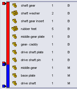

  1. 在最后列的顶部,单击列标题以按该属性将零部件分排。
  2. 在面板的左侧,单击竖杠以打开色谱。
    竖直分栏从红到蓝显示色谱。在图形区域中,每个零部件在装配体直观面板中更改到其相邻颜色。

    要消除渐变混合,您可以再添加两个滑杆,一个红色,一个蓝色。您可以将其彼此放得非常近,从而清晰定义两种颜色之间的过渡。
  3. 向色谱中添加另一个红色滑杆:
    1. 单击竖杠左侧的空白区域。
    2. 颜色对话框中,选择红色 ,然后单击确定
  4. 重复步骤 3 以添加蓝色 滑杆。
    您可将颜色滑杆上下移动以修改色谱中的颜色分布。您可以右键单击某个颜色滑块,以更改其颜色或将其删除。要返回到原有的两个滑杆,用右键单击任何滑杆,然后单击全部重设

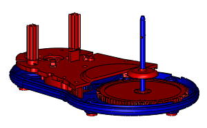

  5. 拖动滑杆以将红色滑杆定位到最后一个 B 零部件稍下的位置,而将蓝色滑杆定位到第一个 M 零部件稍上的位置。
    在图形区域中,所有 B 零件均为红色而所有 M 零件均为蓝色。
