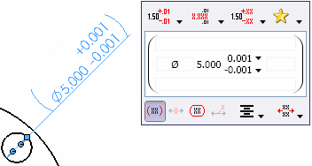

当您插入或选择某尺寸时,系统即会显示尺寸调色板,以便您能够轻松更改尺寸的属性和格式。 您可以在调色板中直接更改公差、精度、样式、文字及其它格式选项,而不必进入 PropertyManager。
如果选择了多个尺寸,则您在调色板中设置的属性和格式将会应用到所有尺寸中。
要显示尺寸调色板,在工程图中插入或选取尺寸。
公差类型
从列表中选择。对应不同的尺寸类型,有不同的选择。
单位精度
从列表中为尺寸值选择小数点后的位数。
公差精度
为公差值选择小数点后的位数。
样式
选取您给工程图中其它尺寸所应用的任何格式化设定,这样可为您在格式化尺寸时节省时间。
添加括号
尺寸置中
当您在延伸线之间拖动尺寸文字时,尺寸文字捕捉在延伸线中心点之间。
审查尺寸
等距文字
水平对齐
垂直对齐
