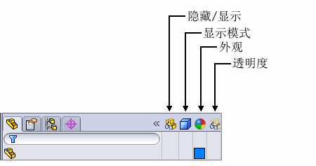

在显示窗格中,可以查看零件和工程图文档的各种显示设置。在装配体零件中,您可以应用对设置的更改。
欲展开或折叠显示窗格:
  1. 单击 FeatureManager 窗格(位于标签右边)顶部的 可展开显示窗格。
显示窗格出现在 FeatureManager 窗格的右边:
  1. 单击 可折叠显示窗格。
在零件文档中,可以查看的显示设置包括:
显示设置
图标
评论
隐藏/显示
对于实体。表示实体可见。您也可隐藏或显示草图或基准面。
对于实体。表示实体隐藏。
外观
对于零件、实体和特征。显示颜色,如果未应用外观则显示空白。
透明度
对于零件、实体和特征。表示透明度已在外观 PropertyManager 中应用,如果未应用透明度则显示空白。
外观标注显示面、特征、实体及零件的外观,是一种编辑外观的快捷方式。
