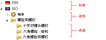

左窗格
Toolbox 标准下,左窗格列出标准、类别和类型:
